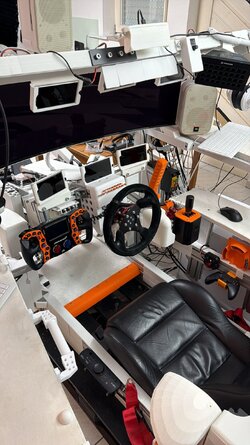

Ggf. sollte ich die Kirche im Dorf lassen, zu meinem eh schon exorbitanten Setup nochmal für 550-700€ einfach eine massive Endstufe kaufen und habe das Problem gelöst. Ich habe eh gerade erst vom Z906 Logitech auf ein Yamaha Receiver gewechselt. Und obwohl die Control One dem Z906 schon sehr gut getan haben von ca. 2 Jahren, wollte ich gerne doch mehr "Reserven".

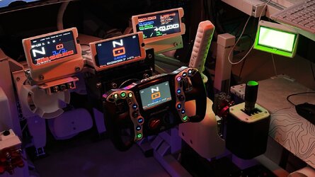

Perfektion ist halt teuer. Ich nutze das ganze, siehe Bilder, nicht wie Ihr zum Musik hören (hin und wieder mal) sondern, der Klang der Autos steht im Vordergrund. Das darf es schon mal "zur Sache" gehen.
In dem Video kann den infernalischen Klang erleben.
