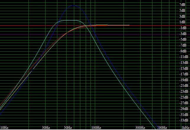

1) Geschlossenes Gehäuse 28 l (Qtc 0,8) gelber Plot
2) Geschlossenes Gehäuse 40 l (Qtc 0,73) roter Plot
3) Bandpass 28 l geschlossen, 19 l ventiliert, Tuning Frequenz 54 Hz, Port d=10cm x 36 cm, türkisfarbener Plot
4) Bandpass "Fortissimo" 19 l geschlossen, 28 l ventiliert, Tuning Frequenz 60 Hz, Port d=10cm x 16 cm, blauer Plot

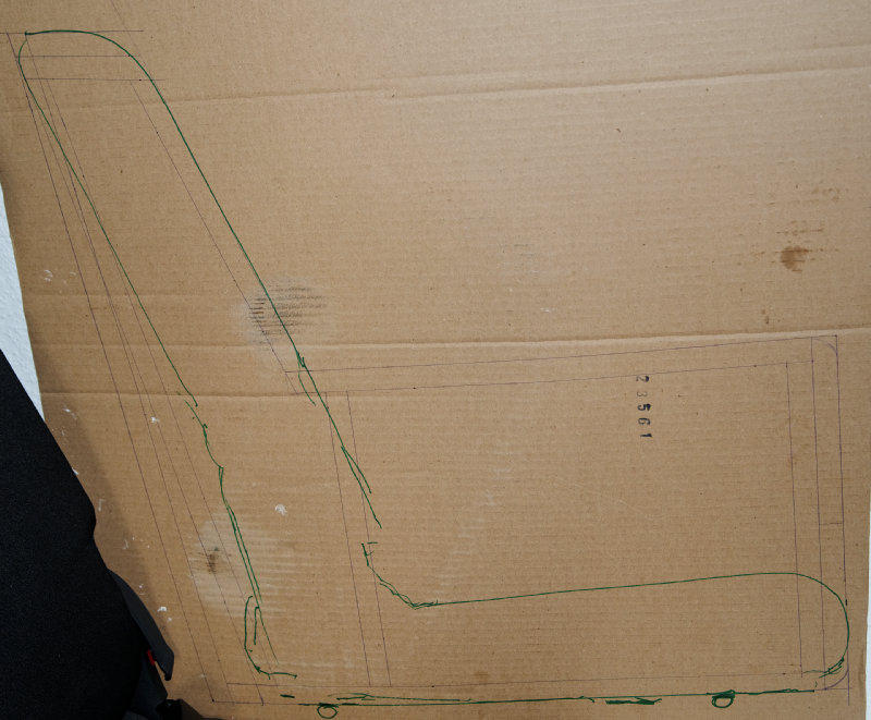

Hier nochmal die Skizze des Gehäuses etwas grösser:
Was meint Ihr dazu? :stupid:
Wo wäre nach Eurer Meinung die beste Einbauposition des LS beim geschlossenen Gehäuse, vorne in Richung Vordersitze oder nach hinten in Richung Kofferraum?
Kann bei der Bandpass-Konstruktion was Taugliches herauskommen? Wo läge die günstigste Position für die Ports (rechteckig)? Z.B. nach vorne heraus über der Oberseite des grösseren Gehäuseteils oder zum Dach senkrecht an der Rückwand?
Musik höre ich querbeet, keine extrem hohen Pegel. Ich mag tiefgehende Bässe.

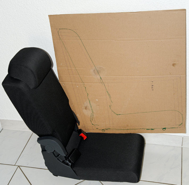

Die Gehäuseform entspricht auch nicht ganz der Original-Sitzform. Auf der Skizze sieht man die Sitzumrisse in dicken grünen Linien, die Gehäuseform in dünnen Kuli-Strichen. Der vordere Teil des Gehäuses (ehemals Sitzfläche) entspricht dem Sitz, wenn er umgeklappt ist (= 32x32 cm Frontfläche). Damit haben evtl. Passagiere auf den beiden äusseren Sitzen eine bequeme Armlehne (mit Massagefunktion ;) ). Den hintere Teil würde ich in Form der nicht umgeklappten Rückenlehne ausführen. Wenn man nun eine Trennwand zwischen Vorderteil und Lehnenteil einzieht, bekommt man die beiden Gehäusevolumina 28 und 19 l. Der Brax würde genau in die Trennwand passen. Bei einem geschlossenen Gehäuse mit 40 l würde die Tiefe des Lehnenteils der Originallehne entsprechen. Bei einem Bandpass würde ich den Lehnenteil etwas nach hinten verlängern, so dass mehr Volumen hat und er bündig mit den vollständig nach hintengeschobenen Aussensitzen abschliesst. Der Kofferraum hätte ich völlig frei und den Woofer kann ich herausnehmen, wenn ich Fahrräder oder grössere Sachen transportieren muss.

War für mich anhand der Skizze soo nicht erkenntlich. Finde ich eine durchdachte und tolle Idee. MACHEN! :beer:

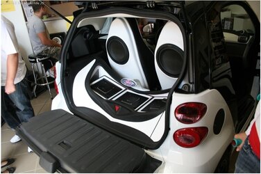

Ich dachte da gleich an den kenwood-smart der die subs mit gfk in den sitzen integriert hat. Das wäre natürlich genial wenn sich das hier auch umsetzen liese :)
edit: hab ein bild gefunden wie ich das meine:
