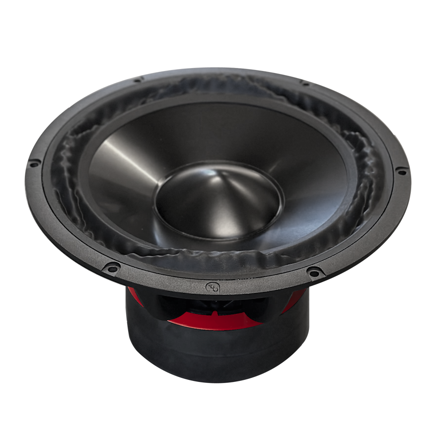

Purifi PTT10.0X04-NAB-01:
+- 14,75mm linear (+-25mm max mechanisch)
RMS 2.69
MMS 98g
