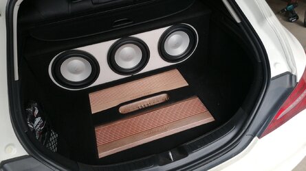

Wie schaut's in deinem Kofferraum aus? Spielen die alle 3 in ein großes Volumen?
Wenn du die Chassis im Grenzbereich fährst wird dir da sonst sehr wahrscheinlich immer wieder mal einer kaputt gehen.
Andere Idee:
Das defekte Chassis mit einem Bassreflexport ersetzen? Dann wechselst quasi trotz nun zwei Chassis auf pegeltechnisch 6Chassis GG im Abstimmbereich herum ;)
Die 3 spielen zusammen auf die ca 90 Liter
Für GG und Betrieb am Limit absolut suboptimal, für BR mit zwei stück und Port rechts rein perfekt :thumbsup:
Ne ne einseitig ein Port rein passt mir optisch nicht, das soll schön gleichmäßig und symmetrisch sein.
Zumal das dann auch wieder gebastele ist. Und an der Kiste soll nichts geändert werden
