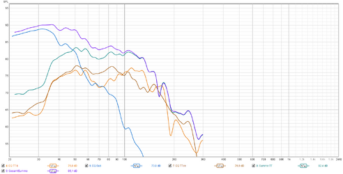

Im Anhang sind die Messungen. Gemessen wurde bis 300Hz um über den Bereich eine bessere Auflösung zu haben. Sonst hätte ich sie auch noch bis 20kHz.
Bisher war ich der Ansicht, dass der ARC 8 in 12 Litern gut aufgehoben ist. Wenn mir einer fehlt, habe ja sehr wahrscheinlich auch weniger Gesamt output.

Hab nochmal schnell gebastelt und einen Woofer ausgebaut, Kiste verschlossen und nochma gemessen. Macht untenrum kaum etwas, schade.
rot - 3x8 zoll
gelb - 2x8 zoll

beim Subwoofer bitte (erst mal) keine Hochpassfilter setzen, die können im Geschlossenen gerne nach unten durch laufen.
Zum Messen/Einstellen setze ich immer einen LowPass bei 120 oder bis 180 hz damit man sieht was die Woofer machen.
Oih, ist da auf der Messung ein Hochpass auf dem Subwoofer? das habe ich ja total überlesen.

Tieftöner:
12db 55Hz Hochpass
TT links +3,50ms
TT rechts +2,00ms
(ggf noch ein EQ 70Hz Q3 +2db für einen tacken mehr Knall)
Subwoofer
Pegel +10db
12db 28Hz Tiefpass (falls bei der Messung ein 28Hz Hochpass aktiv war, muss der jetzt auch erstmal drin bleiben, den kannst nicht einfach so rausnehmen, dann ist die phase verhunzt und nix passt mehr)
phase invertieren
Laufzeit bleibt bei 0,00ms
EQ: 35Hz Q5 -2db und 49Hz Q5 -3db
Denk dran auch die Mittel und Hochtöner entsprechend der Tieftöner weiter zu verzögern.
Wenns zu kräftig unten rum ist, mit EQ nachbessern.
Würde ich bei 50Hz Q4 anfangen und dann ins minus gehen. Bis es etwas schlanker spielt. Aber auf beiden Tieftönern und dem subwoofer gemeinsam.
Bei der ersten Messung hatte ich zum Vergleich einen HP bei 28Hz. In dem Datensazu hat der Sub keinen HP. - Ok, schon mal vielen Dank ! :)
