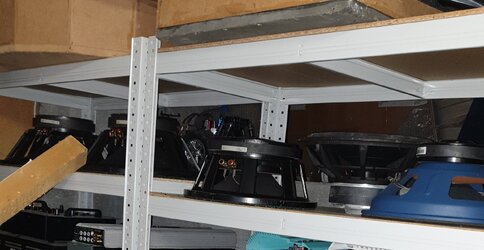

Hallo
Bei den EG12/EG15 gab es zwei verschiedene Varianten (grosser und sehr grosser Magnet ;) ).
Weiss nicht, ob das bei den EG10 auch so war.
Gruss Fabio
Edit: Leider keine TSP auf die schnelle gefunden, aber schau mal ins AutoHifi Archiv 1996/5 Seite 74.
