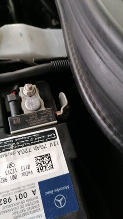

Stromkabel anschließen bei BMS
Bei mir am Massepol

OK - Dann bei Mercedes am Massepol und bei "unseren" BMW´s am Pluspol - siehe Threadstarter
Nein beim BMW hatte ich es ebenfalls am Masspol. (F20). Ist wie beim Messshunt immer am Massepol.
Schick Mal sonst ein Bild von deiner BMW Ausgangslage.
Immer am Massepol! Wie jemand anderes schon geschrieben hat, bei BMW ist am Pluspol, wenns das Baujahr bereits zulässt der Sprengsatz.
