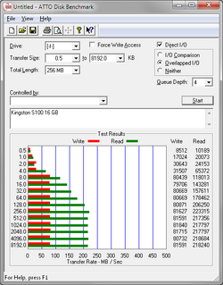

Mein Bruder hat mir die kleine Kingston S100 mit 16 GB nun zu Geburtstag geschenkt. Recht flott die kleine ...
[attachment=0:1mftqz7v]kingston_s100_16gb.png[/attachment:1mftqz7v]
