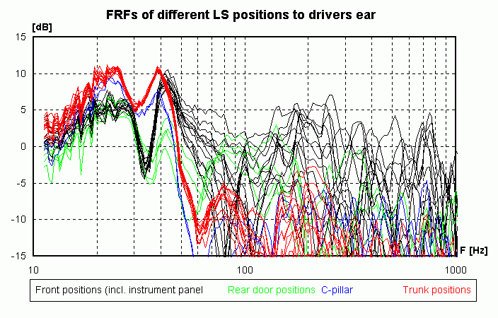

Picos Ausführungen kenne ich. Eine seiner Schlußfolgerungen ist ja die Multisublösung, was mich auch mit animiert hat es zu probieren. Meine Messreihen zeigen sehr ähnliche Verläufe (zu höheren Frequenzen hin). Nebeneinander möchte ich sie aber nicht stellen, da er den Chassisfrequenzgang raus gerechnet hat. Das würde vermutlich für Verwirrung sorgen.
Was ich nicht nachvollziehen kann (messen konnte), ist der Pegelzugewinn bei den trunk positions. Da fällt mir keine logische Erklärung zu ein. An Horneffekte mag ich nicht glauben. Eher schon an mit gemessene "Passivmembranen", denn ich bezweifle dass er vor den Messreihen den Mondeo erst versteift und gedämmt hat.
Der Anstieg spielt sich ja im Bereich des DruKaEffs ab. Mit sinkender Frequenz fällt die Wellentheorie langsam weg und hydraulische Gesetze bekommen die Oberhand. Hier: der Druck im (idealen) Medium ist überall gleich. Theoretisch sollte es egal sein wo der Sub steht (also je tiefer die Frequenz desto egaler). Luft ist aber komprimierbar und damit kein ideales Medium (Abstandsverdopplung - Druckhalbierung). "Den Raum nutzen" wie du es sagst, kann ich nicht wirklich rauslesen.
Wie auch immer. Wenns Dach fertig ist wird gemessen und ich stells hier rein. Pegel und dazugehöriger Wasserfall, vorher und nachher.
Übergang vom Halbraumstrahler zum Viertelraumstrahler und stärkere Anregung der Moden.
