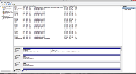

Sag mal, lies du, was da steht![]()
Serverschrank steht hier.
19" war ZWINGEND vorgesehen
Server ebenfalls
ich habe derzeit 14 Platten á 2 TB im System. Da wird nichts verzögert hochgefahren. Es waren schon 18 Platten, die dran hingen - ebenfalls null Probleme.
Wir reden hier von einer aktuellen Datenmenge von ca. 22 TB + System. Bisl is ja auf jeder Platte frei. Um eben nicht in nem Jahr wieder neu kaufen zu müssen, wird es das genannte Storagegehäuse für 24 Platten im Backplane. Raid Controller sind ebenfalls bestellt.
