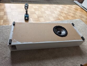

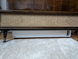

Ich habe das Ding mit dem AW2000 jetzt mal fix zusammen gezimmert: ~25L Netto auf 35hz Tuning. Abstand zum Boden sind knapp 3cm, mehr geht kaum. Einen Rest Farbe für den ersten Anstrich hab ich auch gleich aufgebraucht.
Erster Eindruck: Nicht verkehrt.
Der Tiefgang passt mir auf jeden Fall.
Ein klein wenig dröhnt es in den Ecken, aber da schaue ich Mal was der 3400H an der Stelle noch zaubern kann. Er läuft gerade einfach an meinen Desktop Lautsprechern mit.
Zumindest wäre das eine schöne unsichtbare Lösung.
Wie siehts denn innen drin aus? Abstand zum Boden erscheint mir schon sehr gering?!
Der Abstand sind 3cm.
Ich könnte vielleicht auf 3.5/4 gehen sonst muss ich die Truhe anheben.

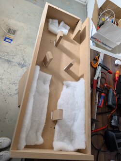

Innen schaut es so:
Die Watte hatte ich noch übrig, ist natürlich fast nix

Bei 3cm Höhe hast du geschätzt eine Ankopplungsfläche (Mantelfläche der Membran von 170cm² bei 214cm² Membranfläche. Mir wäre das aus dem Bauch heraus etwas zu knapp. Meine Erfahrungen, was solche Ding angeht, sind da aber nicht mega umfangreich. Ich würde aber wohl mind. SD anstreben, was dann eher Richtung 3,5-4cm geht :) Das entspräche auch eher den Abständen üblicher Downfire-Subs die so fertig angeboten werden mit 4-5cm.
Ich gucke mal was ich noch an Gummi druntergequetscht bekomme ;)
Denke knapp 4 wäre möglich.

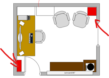

Ich habe ggfs einen 2. AW2000 aufgetrieben. Der 3400h kann ja auch 2 Subs individuell einmessen.
Ist es eigentlich von Nachteil bzw ggfs sogar von Vorteil wenn die Subs unterschiedlich sind in Kombination mit der separaten Einmessung?
wenn seperat / getrennt einstellbar auf jeden Fall, dennoch machen nach meinen Versuchen asymetrische Aufstellung zu den Wellenlängen im Raum den grössten Unterschied.
Das beherrscht der 3400H tatsächlich schon.
Der eine steht aktuell ja mittig vorn an der Wand
Den zweiten könnte ich hinten, ebenso mittig oder links (Ecke) bzw rechts des Hörplatzes an der Wand unterbekommen.
Den würde ich aber als klassischen BR bauen wollen, nicht Downfire
in der Theorie schon...
asynchron tu den Wellenfronten bedeutet nicht gleiche oder gegenüberliegende Wände sonst verstärkt man eher die bereits aufschaukelnde Wellenfronten und dessen Täler / Senken. Daher eher auf ⅓ oder ⅔ der Raumlänge an einer Seite den 2. Woofer an der Wand gegentesten.
Ich würde die gegenüberliegenden Raumecken nutzen, wenn möglich.
Ist möglich, wenn ich, wie vorgeschlagen den Downfire Sub an die Wand stelle.
Der zweite könnte auch ein klassisches Gehäuse bekommen

Ich kann nur mit "in der mitte" stark gedämmt nichts anfangen.
Die Dämmung ist in der Mitte des Gehäuses am effizientesten gegen die stehende Welle, die sich im Gehäuse ausbildet. Übertreib es jedoch nicht, da du dir sonst Wirkungsgrad unten herum nimmst.
mal blöd gefragt: wie bekomm ich die bei einem Quader/Würfel in die Mitte?
Eine Wattekugel um ein Versteifungskreuz, oder mittig einfach eine Wand aus Wolle abspannen?
Reckhorn hat auch Dämmwolle im Angebot, aber nur 4mm stark.
Ist das egal und ich kann einfach 4 Lagen nehmen oder lieber die übliche~2-3cm Wolle verwenden?

Aus meiner Sicht ist die Abstimmung zu hoch, vorallem in den Raumecken. In dem Bereich wirkt eh schon der Roomgain. Du verlierst Tiefgang und erzeugst Pegel in dem Bereich, in dem eh genug vorhanden ist. Bei einem Quader würde ich garnichts reinpacken in den Dimensionen. Bei deinem länglichen Gehäuse schon.
