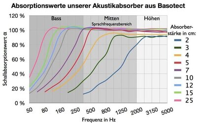

gibt es ja auch aus basotect bis 70mm

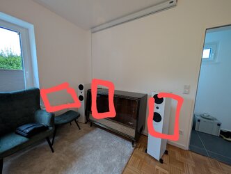

Sollte ich die dann erstmal einfach nach der Spiegelmethode aufbringen?
Für die Reflektionen im Mittel- und Hochton ist das sehr gut. Mit ein paar cm Luft zur Rückwand wird es noch etwas besser.
Bei 100Hz gibt Basotect 21% Absorbtion an, ab 315Hz sind es 100%.

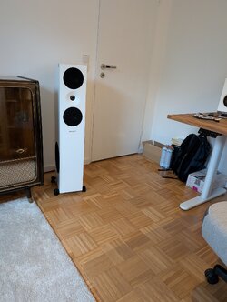

Hättest du die Möglichkeit, die Lautsprecher symmetrisch im Raum mit etwas Abstand zu den Seitenwänden und zur Rückwand aufzustellen, wären einige Probleme gar nicht mehr gegeben.

Es gibt 80x50 Platten. Ich würde zwei hochkant hinter die LS packen, eine über die Heizung beim Fenster quer (Spiegelmethode) und eine hinter mich.
Dazu dann noch das Kallax links irgendwie bedämpfen.
Vielleicht das CD Regal weg und auch noch eine Platte hochkant dran

Ein Kissen am Kallax lässt die Bühne weiterhin klar in die Mitte wandern. Ansonsten ist der linke LS eindeutig dominanter.

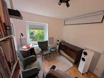

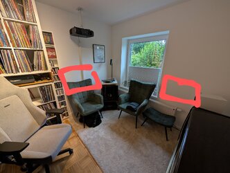

So schaut es jetzt erstmal aus. Die Dämmung direkt in Kopfnähe hat wie erwartet den größten Effekt gebracht.
Insgesamt kommt alles nun deutlich direkter von vorn und auch mittig aus dem Stereo Dreieck.
Generell ist der Hall im Raum jetzt kaum vorhanden.
Der Bass ist definitiv besser geworden. Einen riesen Effekt kann man mit dem bisschen Material wohl nicht erwarten.
