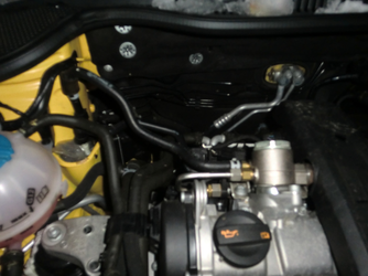

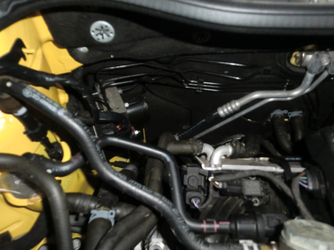

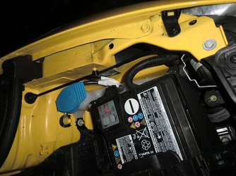

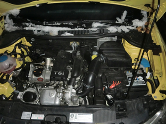

Und zwar solls am Mittwoch mit dem Leitungsverlegung im Ibi losgehen.
Habe dann heute vergeblich die Gummistopfen im motorraum gesucht.
Und zwar:
-einmal den Weg über den Kotflügel (siehe Wölfi)
-den Weg über die Beifahrerseite
Wo befinden sich jetzt die gennanten Stopfen,war heute wohl total blind.....
Könnt ihr mir die Stellen auf den folgenden Bildern mal markieren ?????
Danke!

Wasn das für ne coole Minuspolabdeckung an der Batterie?
Hi Patrick,
ich hatte einem Monat nach dem Kauf einen Marderschaden.
Meine Werkstatt hat dann eine Polabdeckung/einen Kabelschutz
vom "neuen" Ibiza eingebaut.
mfg Tom
Aha, vom Facelift. Na die wird bei meiner nachgerüsteten Exide nicht passen :(
wie gesagt,ich bin durch nen Stopfen durch, der unter der Wischerabdeckung ist!
So, das Thema hat sich erledigt.
Bin per Skintop auf der Beifahrerseite durch ne Plastik(?)-Platte rein.
So siehts sauber aus und is zu 100% wasserdicht (IP67).
Bilder folgem inkl. Kabelzug im Einbaufred......

So, also ich habe gerade nochmal meinen Ibiza 6J untersucht.
Im Beifahrerfußraum finde ich eine große aufgeklebte Abdeckung für die Pedalerei beim Rechtslenker. Da sie eingeklebt ist, fällt die für meinen Ausbau raus.
Durch den Kotflügel auf der Fahrerseite ist für mich leider auch keine Option, dann sieht man das Kabel bei offener Tür an der A-Säule.
Dem originalen Kabelbaum auf der Fahrerseite kann man auch schlecht folgen, bzw. das Kabel dort mit langverlegen, weil eine stabile Plastikabdeckung im inneren und der Bremsdruckverstärker im Motorraum im Weg sind.
Mein Kabel werde ich wieder so verlegen, dass es durch das Loch, wo der Bowdenzug vom Motorhaubenöffner durchgeht, dann nach links auf die Beifahrerseite, dort durch einen Gummistopfen ins innere und am Handschuhfach rauskommt. Auf der Beifahrerseite geht es dann nach hinten, über den Radkasten (hinten) in die E-Mulde.

Hast du Bilder? habe bei mir das Handschuhfach ausgebaut und dann geschaut. Habe nur die eingeklebte Blende gefunden. Wie hast du das kabel im Motorraum dann verlegt, das muss ja einmal quer durch?
