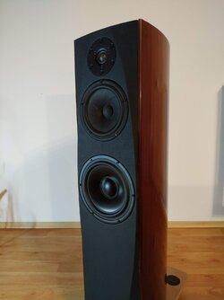

Die MT/HT Einheit war verschiebbar auf so nem Schlitten.
Joaaa das sieht auch recht schick aus. Weiß nur noch nicht, ob ich wieder solche rießen Dinger aufbauen will. Dein Finish ist auch richtig schick, ist das mit Leder bezogen?
Womit betreibst du die?
Hast du auch Messungen davon?
Darf ich fragen, was die so ca. gekostet haben? Die Preise sind wohl auch durch die Decke geschossen, nehme ich mal an.
Den Preis weiß ich leider nicht mehr genau, denke die HT hab ich gebraucht von Dominic gekauft und nur die TMT waren neu. Insgesamt sind aber sicher >1k€ in den Bau geflossen.
Die Lautsprecher nutzen vom Volumen nur die Hälfte meines Gehäuses, ursprünglich war eine Kompaktbox geplant die ich dann nach unten und um eine Passivmembran erweitert hab. Messung ist leider keine vorhanden.
Die Front ist mit Leder bezogen, das hab ich von Sonus Faber abgeschaut.

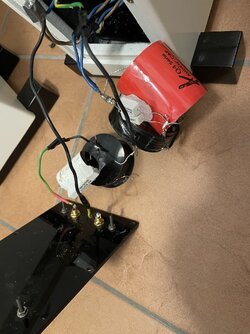

Danke euch, hatte mir inzwischen zwei fertige Sätze gekauft und auf dem Weg zu mir hat es die Weichen anscheinend zerlegt. Freiluft Verdrahtung, paar Drähte ab und das Draht von einem Widerstand ist direkt am Widerstand abgebrochen.
Meint ihr man kann da gleich auf aktiv umswitchen? Bevor ich die Bauteile neu kaufe und ewig rum probiere.
Schaltpläne gibt es natürlich auch nicht…
Oder haben wir hier Weichen Experten on Board?
Bin eh gerade frustriert deswegen…
@G6 Für welche Bausätze hast du dich entschieden? Stell mal Bilder der defekten Weichen und Teile ein, vielleicht kann man anhand dieser die Schaltung nachvollziehen!

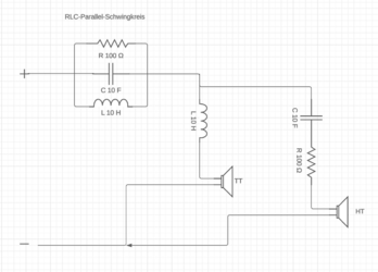

Viel kann ja da nicht verbaut sein, ein Filter erster Ordnung mit Trennung bei 2700Hz steht schon auf dem Typenschild.
Vielleicht noch eine Impedanzkorrektur für den Betrieb an Röhrenverstärkern
Rechts dürfte ein RLC-Parallel-Schwingkreis sein, die linke Spule der TP für die TMT, linker Kondensator und Widerstand der HP für den HT.
Du hast doch sicher einen zweiten Lautsprecher, oder ist dort die Weiche auch kaputt?
Die Weiche sollte in etwa so aussehen, natürlich mit anderen Werten. Der Widerstand im HT-Zweig kann auch parallel zum Kondensator sein.

Ich muss auf jeden Fall einen 4,7 Ohm Widerstand neu bestellen, da überlege ich gerade ob ich nicht alle neu bestelle und das ganze neu aufbaue.
Die haben die Lautsprecher mit starren Lautsprecherkabeln verdrahtet, sobald ich etwas bewege bricht mir etwas ab...
Die zweite Weiche ist noch zu 99% ganz, auf den ersten Blick, die eine Zuleitung zu den Weichen hat es beim Rausholen gelöst.
