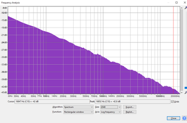

ich habe mir gerade etwas zu Rosa Rauschen und Sine sweeps durchgelesen, und was interesantes für mich entdeckt. Die Energie bei Rosa Rauschen ist pro Oktave gleich, was bedeutet, dass die Energie einer einzelnen Frequenz bei tiefen Frequenzen höher ist als bei hohen, da weniger Frequenzen in einer Oktave sind (20Hz unterschied zwischen der 20 und 40Hz, gegenüber 10000Hz unterschied zwischen eben 10000 und 20000Hz). Ich habe deshalb mal ein Rosa Rauschen Signal in Audacity in den Frequenz Analyser gesteckt, und sehe eine fallende Kurve zu hohen Frequenzen. Hier z.B. die Analyse des Rosa Rauschen von der Audison Forza Test Singale.

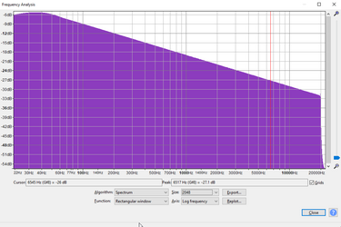

So ähnlich sieht die Kurze auch bei Sine Sweeps aus, hier auch von der Audison Forza Test tracks.
Wenn man jetzt aber einen RTA benutzt, oder bei den Forza DSP amps den Input Analyser, da möchte man im besten Fall eine flache Linie, bzw. Balken mit ähnlicher höhe. Hängt dies einfach mit der Umrechnung von dB zu SPL zusammen, oder wird im Audio Bereich das Singal bereits so manipuliert, dass es flach aus dem Radio, CD Player, DAC oder sonsiges raus kommt?
