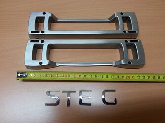

Meine habe ich jetzt auch gestrahlt. Die Seitenteile und Schriftzüge werden Vergoldet. ( habe in faires Angebot bekommen)
Der Verstärker selbst wird Reinweiß gemischt mit Goldpartikeln.

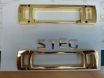

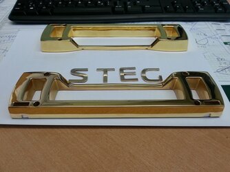

heute sind meine Seitenabdeckungen und der Schriftzug vom Vergolden gekommen.
Saubere Arbeit.
Wenn ich jetzt noch einen Lackierer finde ist alles gut.

Ok das sieht sehr geil aus :) hast du eine Adresse und Preis wer das macht ? Gerne per pn. Einen Lackierer (Meister) habe ich an der Hand falls du einen brauchst ;)
Gerne.
Ist kein Problem.
Habe für alles drum und drann € 149,00 excl. Mwst. bezahlt.
Alle anderen Angebote waren so um die € 500 bis € 600.

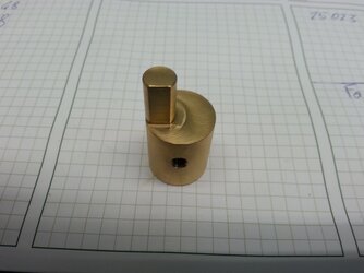

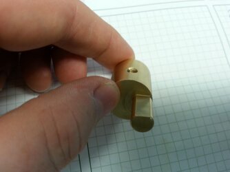

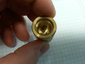

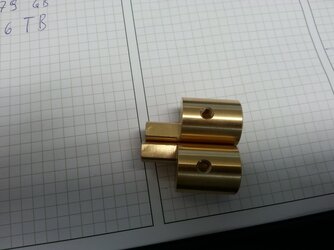

Wieder was gemacht für die Steg.
Da die Ing. von Steg leder bei der Entwicklung der Anschlussterminals gepennt haben habe ich ein bisschen nachgeholfen.
Habe mir Reduzierstücke aus Messing an der Drehbank gebastelt. Anschluss Verstärker Ø 9mm ( mit dem abgeflachten Teil lt. Inventor Abfrage 56,5 mm²) Kabelanschluss für 50mm².
Abgeflacht das die Pole sich nicht verdrehen können. ( Kurzschluss)
Falls wer Interesse hab gebe ich die fertigen Pläne gerne weiter.

Sehr schön und gut konstruiert sehen die Teile ja aus.
Aber rein von der technischen Funktion sind sie leider nicht gut.
Denn damit erhält man die geringstmögliche Kontaktfläche die möglich ist. Denn dein Adapter hat keinerlei Möglichkeit sich dem Terminal anzupassen. Daher eher kontraproduktiv.
Gruß Dennis
Diese Adapter wurden ja von ganzen Forum bei den KM stufen bemängelt,warum sollen sie dann bei der Steg gut sein?
LG Michael
