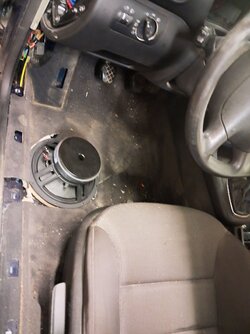

Wieviel macht den die Position des TMTs im Fußraum aus?
Mir sagte man mal das es beim TMT im 3 Wege System recht irrelevant sei.
Das Problem ist bei mir das die Stevens Audio MB10 ziemlich tief aufbauen und an der Stelle in der Tür der Fensterhebermotor sitzt.
Infinite Baffle in den Schweller bzw. in das Radhaus fällt raus weil mir der Lautsprecher zu nahe an der Kupplung sitzt.
Umbau auf Automatik hab ich keine Lust.

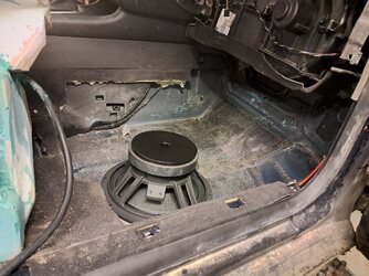

Einziger Platz der passen würde wäre folgender:
Ich würde mir einen Stahlring drehen lassen den ich anschweißen kann, darauf dann den Lautsprecher, baut nicht viel auf.
Da würde es mich nicht stören und meine Füße haben genug Platz, natürlich ist es blöd mit staub, aber evtl so eine art Strümpfe zum drüberziehen von der Mama nähen lassen.
Was meint ihr? Kann das funktionieren?
Nein es ist sehr relevant. Es macht alles einen Unterschied. Die beste Position ist, direkt strahlend auf den Fahrer. Also Chassis möglichst tief unten und weit weg von den Füssen. So wie Mercedes das z.B. mit Ihren Tieftöner gelöst hat.
Je näher zum Körper desto schlechter der Wirkungsgrad im Tiefton.
Auch der untere Grundton der bis 150hz noch sauber gespielt wird kommt vom TT nicht MT. Es sei denn du hast mindestens einen 4 Zoll MT mit viel Volumen der diese Oktave sauber und unter viel Pegel beherrscht.
Also das was du anhand den Bildern vor hast, geht. Aber Pegel?
Wenn du da einen Unfall hast und der Magnet abreißt (was ja selbst DHL problemlos schafft), lachst du nicht mehr. Also mir wäre das nix. Position würde ich mit einem geschlossenen Gehäuse auch erstmal testen.

Ich würde mir auch zuerst die Meinung eines Prüfingenieurs einholen, da du ja die Selbsttragende Karosserie statisch veränders und auch im Crashfall möglicherweise eine Sollbruchstelle darstellen kann. Abh von deiner Handwerkskunst...
