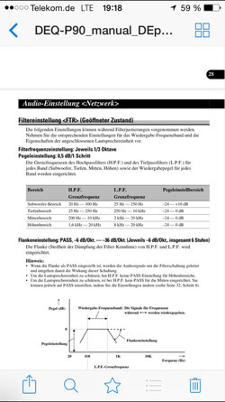

Guckt in die BDA der entsprechenden HU/DSP.
Negativ finde ich, dass der Sub beim p90 nicht tiefer als 40 Hz trennbar ist. (War zumindest beim odr so..)
dafür hat das P90 0,5 dB Auflösung beim Kanalpegel, ist viel angenehmer zu bedienen, sieht besser aus, haptisch besser. Und größter Vorteil: man kann einen odr dsp anschließen.

Beim P99 klar, es geht darum, dass das P9 bzw. P90 mit DSP nicht so tief trennen kann bzw. der MT geht tief, der TT aber nicht....

Oh, LP für TT und MT sind in der Tat recht hoch. Mir würden da schon spontan Autos einfallen, bei denen das nicht mehr gepasst hätte.
Ich finde solche künstlichen Einschränkungen sehr schade.
