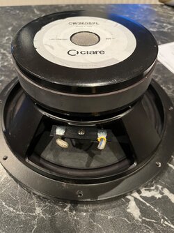

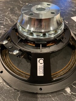

Diese zwei hätte ich zur Verfügung
Naja, das Ziel ist es doch, bei Abstimmfrequenz gegenüber CB den output zu erhöhen. Das Teil soll Hub machen.
Guten Morgen, die Idee ist erstmal ok. Aber leider sind bei allen Subwoofern die ich den letzten Jahren zerlegt habe die Magnete mit Schrauben von der Membranseite aus gesichert. D.h. die Membran und auch der Spider müssen runter um an die Schrauben zu kommen.... dann bleibt nicht mehr viel übrig was noch geht. Für mich sieht das wie nen brauchbarer Neodym Sub aus. Ich denke dafür bekommst du im Verkauf defekt mehr als eine Passivmembran kostet. ;-)
