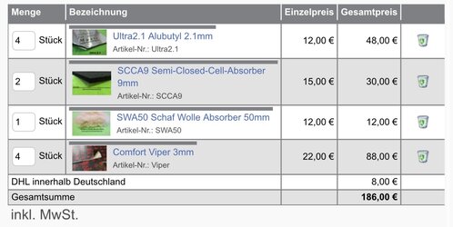

Habe mir jetzt die Anleitung sorgfÀltig und lange angeschaut und bin jetz hoffentlich etwas schlauer auch wenn manches noch keinen sinn in meinem Holzkopf gibt ich habe jetzt mal was erstellt auf den ich sag mal medium mit low budget vorschlag. Ich bin mir aber unsicher ob das ausreicht ich will keine highend DÀmmung aber auch definitiv was besseres als in meinem alten Auto vllt könnte sich jemand nochmal das anschauen und gerne seine Meinung abgeben auch gerne Kritik

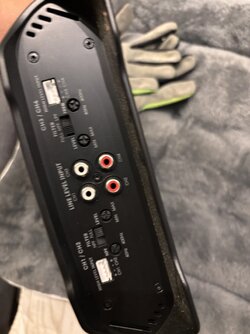

Nun zu meiner frage kann ich meine alte Endstufe Wiederverwenden? Habe diese jahrelang im alten auto verbaut gehabt nun habe ich ja ein neues

Adapter wurde mir bereits von dem lieben Fortissimo gezeigt. Nun aber eben keinen High Low und dazu finde ich leider nichts. FĂŒr mich stellt sich halt die frage ob sich die alte Endstufe ĂŒberhaupt lohnt.
