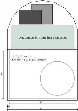

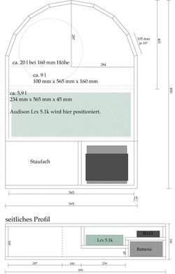

Wie viel Platz braucht die Zusatzbatterie?

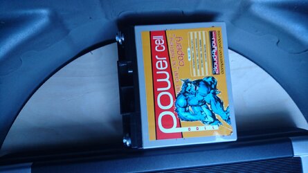

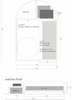

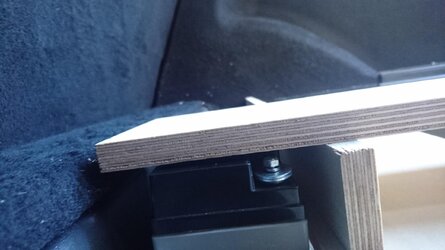

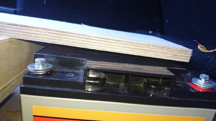

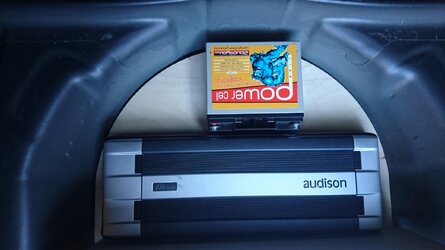

So, ich hab den Kofferraumausbau jetzt mal genau berechnet. Ich würde 15mm MPX für den kompletten Ausbau nutzen. Ist das zu dünn oder passt das noch? Weiterhin wäre mir wichtig zu wissen, ob die Zusatzbatterie da so arg viel Platz braucht oder ob ich die "spack" einbauen könnte? Gibt es ansonsten Kommentare zur Zeichnung?
