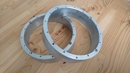

Ich würde mich zuerst an die Dämmung der Türen machen und dem korrekten Einbau der AA165g, wobei ich bei der Dämmung jetzt nicht sparen werde. Ich hätte jetzt aber noch ein paar Fragen... Ich habe folgende Aluringe für die AA165g, die 40mm Tiefe besitzen, aber im Durchmesser halt nicht ausreichend sind, um diese an die Tür im Ceed zu bekommen. Hier heißt es ja dann, dass ich eine Reduzierplatte benötige (oder Adapterring?), von 18cm Durchmesser.
Meine (wohl dummen :lolschild:) Fragen: Ist es klug, wenn ich mir jetzt aus MDF oder MPX etwas bastel, um die Aluringe daran zu montieren? Oder sollte ich gucken, dass ich irgendwie an einen Reduzierring aus Alu komme? Werden diese dann verklebt?
Eine weitere Frage, die ich so beim stöbern hier nicht verstanden habe: Wenn ich die Befestigung an der Tür jetzt geschafft habe, die Tür gedämmt ist, dann würde ich die Aluringe auch einspachteln, richtig? Wie sieht es denn mit Rückrüstung aus? Bekomme ich das wieder ab und kann die Aluringe im nächsten Wagen wieder nutzen? Oder sollte ich daher die Befestigung anders planen?

Mit meinen 40mm tiefen Aluringen und einem Adapter von 4mm Stärke... Würde ich da Probleme jeglicher Art wie "Tunneleffekt" mit den AA165g bekommen? Was müsste ich beachten oder besser gleich die Aluringe verkaufen und neue (konisch zulaufende) besorgen bzw. selber MPX Ringe basteln?

Ich versteh nicht ganz warum du den Adpter brauchst?

Ja, genau. Der ist das. Ne, es spricht nichts gegen MPX. Mir ist das relativ egal, welches Material ich da verwende, da ich wahrscheinlich keine Unterschiede hören würde.
Mein Ring hat 170mm Außendurchmesser und ist somit zu klein für die LS Öffnung im Wagen, so wie ich das verstanden habe. Ich muss zugeben, dass ich die Türverkleidung selber noch nicht geöffnet habe... Aber der Link von Mr. Bean zeigt mir halt auch, dass ich da für diesen Außendurchmesser noch eine Reduzierplatte brauche.
Dann würde ich die aus MPX bauen

Die Öffnung in der Tür ist größer als 170mm?

Lesen hilft..
Jetzt hab auch ich es verstanden :-D

Quelle: http://www.nordic-computers.de/screenshoots/LautsprecherCeed.pdf
Die Lautsprecher (16,5cm) sind in eine tolle Form gegossen – diese Form dient wohl zusätzlich alsDistanzring und ist mit der inneren Türverkleidung aus Blech vernietet. Dummerweise hat diese Form an der Unterseite einen Durchmesser von rund 18cm – es sollte also keine Lautsprecher geben die daso einfach reinpassen – Mahlzeit!
Danke Mr. Bean. Genauso sieht es aus.

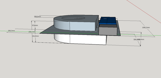

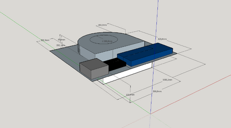

Ich hab jetzt gerade ein wenig Zeit gefunden, um mal den Kofferraum zu planen. Bin jetzt irgendwie zu blöd, den genauen Volumeninhalt des Subwoofergehäuses (soll in der Reserveradmulde verstaut werden) zu errechnen, aber es dürften so um die 44l sein. Für meinen Audio System SQ 12 HX wäre das im GG wohl zu groß. Eine Überlegung wäre hier halt BR oder der komplette Umstieg auf einen anderen Woofer oder das Gehäuse direkt kleiner zu machen. Aber dafür sollte ich noch einmal in mich gehen :-). Ich befürchte nämlich fast, dass mir der AS im kombi nicht genug sein wird. Bin nämlich hier im Forum mehrmals über den JL 12W6 gestolpert und tief in meinem Hinterhirn verankert, bildet sich die Idee hier umzusteigen. Ein wenig mehr Pegel wäre schon schön, wobei es sein kann, dass mein letztes Gehäuse nicht ganz optimal war. Ich weiß es einfach noch nicht genau.
Nun ja, ich spring jetzt hier immer ein wenig hin und her, aber wie Abraham Lincoln schon zu sagen pflegte "Wenn ich einen Baum in 10 Stunden fällen muss, dann schärfe ich 9 Stunden die Säge". Ich plane deshalb jetzt hier vor mich hin und hoffe, dass es ein wenig Input gibt.
Nun zum Projekt: Es wollte 2-Wege vollaktiv fahren und brauche noch einen Prozessor. Wenn ich mich jetzt für den Audison bit ten entscheiden sollte, dann würde eine Möglichkeit für den Kofferraum die folgende sein:
grau = Zusatzbatterie
schwarz = Audison bit ten
Blau = Audison LrX 5.1k
Bildschirmfoto 2016-09-18 um 21.57.29.pngBildschirmfoto 2016-09-18 um 22.01.14.pngBildschirmfoto 2016-09-18 um 21.57.06.png
Ich hoffe, man erkennt meine Zeichnungen.
Wie viel Luft nach oben braucht eigentlich so eine Zusatzbatterie? In der Zeichnung hätte ich jetzt 2 cm bis zur oberen Abschlussplatte, die ich dann wohl aus MDF basteln würde (Das Gehäuse selbst würde ich wohl aus MPX bauen --- bin eher weg vom Gedanken hier mit GFK zu arbeiten). Und wie viel Platz nach oben bräcuhte die Endstufe? Hier wären es 4 cm. Reicht das oder muss ich mir da was anderes überlegen?
