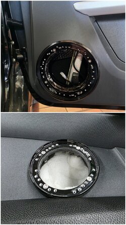

Oder andersrum: Was meinst warum meine Ringe Schweizer Käse von den Bohrungen sprich möglichen 'Kandidaten' im 1:1 sind.

Was mich angeht, schau ich mir immer die Daten der Chassis an die interessant erscheinen oder/und verbaubar sind, davon bleiben halt im Falle der TMTs glaub ich 8 Stück über, die hab ich irgendwann mal alle reingeklopft (siehe Löcher 😅) und der Nächste der so bescheuert ist sich einen Smart zu holen - kann auf einen reichen Erfahrungsschatz zugreifen 🤗 Bei Audis wird's da jemand bestimmt noch mehr Bescheurte geben.
