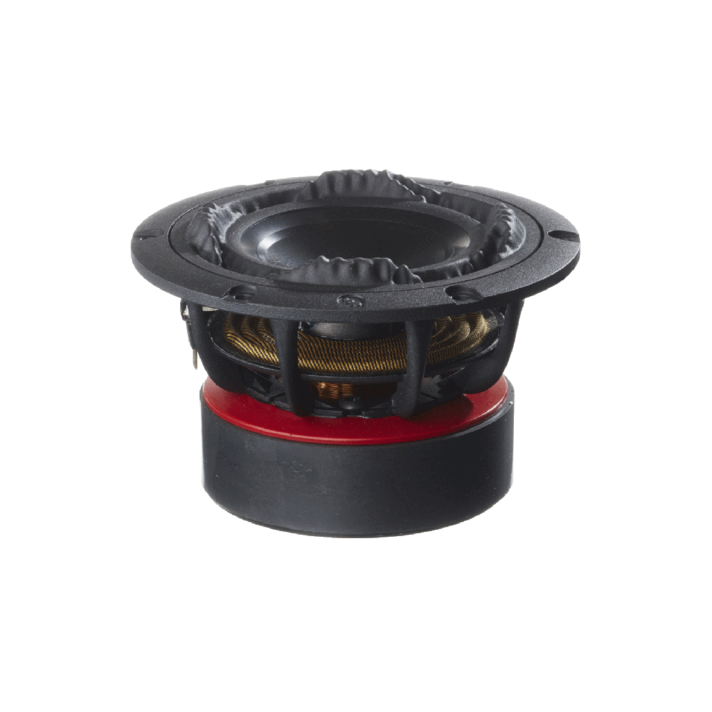

Wenn du zwischen HT und MT recht tief trennst, kannst du dir den .Kartesian Mid120_vHE mal genauer ansehen.

Interessanter Treiber, kannte ich bisher nicht.
Wenn es aber um so Engineering Treiber geht, dann würde ich den Purifi 4" einbauen. Daher die Frage wieviel Einbautiefe :)
Leider Optisch sehr speziell.
Bzw die Mitteltonversion:
Den würde ich echt einfach mal testen.
