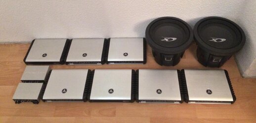

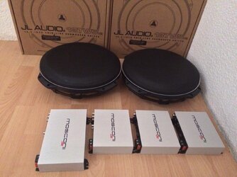

Meine ist auch da. Hier nochmal alt vs. neu. Freu mich wie Schnitzel :blume:
Minimale Platzersparnis.....
Ich hatte ja bedenken was das Gehäuse der 80.6 angeht Höhe und Tiefe( 40x145 mm vs. 41x144 mm) :motz:
1mm höher, und dafür 1mm weniger tief? WTF
Passt aber hervorragend zu den anderen Modellen...
Jetzt noch die Neuen in ein gemeinsames Gehäuse zu einer D2 80-100-500.12 DSP :hippi:
