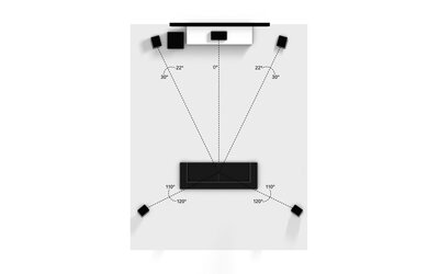

Also eigentlich sind bei 5.1 die Surrounds eher seitlich leicht hinter der Höhrposition.

110 - 120° sagt Dolby.
Wobei ich 100° auch sehr gut finde. Besser als zu weit hinten.
