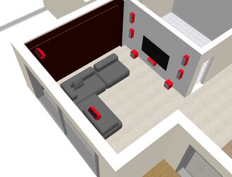

vorweg: Ich bin aktuell seit 6 Jahren ausreichend zufrieden mit einer "Medienwand" mit 3.1 Setup (LCR + Subwoofer). Im Neubau würde ich gerne etwas mehr machen, habe allerdings keinerlei Highend-Heimkino-Ambitionen wie andere Fuzzis hier. Es soll für Netflix und hin und wieder mal eine Bluray ausreichen. Die Lautsprecher an sich kommen von einem befreundeten Lautsprecherbauer, der OEM und Custom-Sachen macht. AVR ist ein Denon X3800, die Subs sind aktiv mit Hypex Modulen.
Die Wand für die Frontlautsprecher ist 4,62m breit, die Rückwand mit dem großen Fenster ist 5,76 m, Tiefe von Fenster zu TV sind 5,13 m. Die lichte Raumhöhe inkl. abgehängter Decke beträgt 2,75 m.
Unten im Bild, laienhaft gezeichnet, das "mögliche" Setup. Tiefere Rears bekomme ich nicht hin, da rechts und links vom Fenster recht schwere, blickdichte und motorisch fahrbare Vorhänge sind (ich denke dahinter wirds blöd). D.h ich habe LCR, Front High (in Vorbauwand integriert) und Rear High. Rear High soll in die Decke als angewinkelte Einbaulautsprecher. Zudem habe ich Platz für zwei Subwoofer. Hinten sollen nach Möglichkeit keine sein, bzw. höchstens an der langen "braunen" Wand im Bild.
Kann man mit diesem Setup irgendwas sinnvolles anfangen, evtl. sogar irgendeine Form von Auro? Die große Fensterfront bzw. Fensterrückseite macht mir aktuell noch subjektiv Bauchschmerzen. Bezüglich der abgehängten Decke ist noch nichts entschieden, nur Lochplatte fällt aus. Aufwand für die Decke sollte möglichst übersichtlich sein. Unter dem Sofa bzw. unter dem Sofatisch vor dem Sofa wird ein 3 x 4 m großer Teppich sein. Die lange braune Wand ist ein Einbauregal. Hinter der TV-Wand befindet sich der Technikraum.
