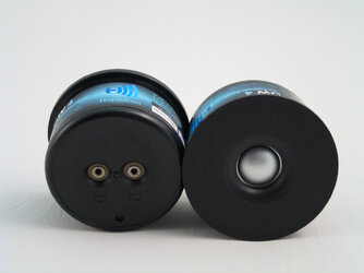

Wenn es etwas kompakter sein soll, dann sind die Seas 27TFFNC/G auch nicht schlecht. Zudem sind sie preislich extrem attraktiv. Ich hab sie mir vor etwa 1 Jahr gekauft. Mussten letztendlich den Ringradiatoren weichen, aber ansonsten sind sie echt nicht schlecht. Im Hörtest habe ich keine auffälligen Schwächen entdecken können.
Hallo Stefan,
Stefan schrieb:
Die Hiquphon sind mir auch aufgefallen...wo gibbet die? :ugly:
die Chassis kannst Du - auch als PRIVATkunde - direkt beim Oskar Wroending unter info@hiquphon.dk bestellen.
Ein überaus netter Kontakt => der Mensch versteht u.a. auch deutsch. :)
Ich habe damals inkl. 5-Loch Frontplatten und Versandkosten ca. 210,- € für das 0.5dB selektierte Pärchen OW-II bezahlt.
Datenblatt
http://www.hiquphon.dk/pdf_files/OWII-prospect.pdf
Die HTs gibt es auf Wunsch auch mit (auf 70mm) abgedrehter Frontplatte.
[attachment=0:e6hszl0h]OW4-abgedreht.jpg[/attachment:e6hszl0h]
...Knoxville...
