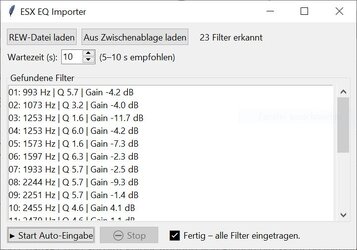

ich habe mithilfe von ChatGPT und absolut keiner Ahnung von Python ein Skript erstellt/erstellen lassen um die berechneten EQ Werte von REW zur ESX Software zu übertragen.
Jetzt kann ich einfach die ESX Software öffnen, bei REW die Daten in die Zwischenablage kopieren und muss dann nur noch mit der Maus in das erste Feld vom ersten Band klicken. Den Rest erledigt dann das Python Skript und man kann zuschauen wie alle Werte nacheinander eingetragen werden (in 0,1 Sekunden schritten).
Ich denke mal für jemanden der Ahnung davon hat ists überhaupt kein Problem, aber vielleicht hilft das dem einem oder anderen ja. Es ist wirklich gar kein Stress
Ich hab mehrere Prompts gebraucht bis ChatGPT genau das umgesetzt habe was ich mein.
Meine zusammengefassten prompts hab ich mal unten hinkopiert. Falls es jemand nachmachen mag, ich hab bei REW im EQ Model: Configurable gewählt und schon alles auf den ESX angepasst. Das müsste man natürlich je nach DSP anpassen. Auch müsste im prompt je nach Modell die Steuerung und Aufteilung der EQs in der DSP Software gewählt werden. Klingt nach viel, war aber glaube ich eine halbe Stunde arbeit. Ohne jegliche Vorkenntnisse, ich hab mir sogar erklären lassen müssen wie ich Python installiere
Falls ebenfalls keine Ahnung von Python vorhanden ist, kann das ja als Info zum prompt noch dazu.
Hier alle meine Prompts zusammengefasst und noch ein Screenshot vom "programm":

Bei der DSP Software ist der Aufbau: erste Zeile ist die Frequenz ohne nachkomma stelle, die zweite Zeile ist der Q-Faktor mit einer nachkomma Stelle und die vierte Zeile ist der Gain mit einer Nachkomma stelle. Das Komma ist in dem Programm ein Punkt "." und kein Komma ",".
Steuerung per Pfeiltasten: Ich klicke mit der Maus in das erste Freq Feld. Dann startet das Skript: Freq tippen, runter; Q tippen; runter; Gain tippen; rechts; Werte für das Zweite Band starten hier: Gain tippen; hoch, Q tippen; hoch, Freq tippen; rechts; Werte für das dritte Band starten hier: Freq tippen; runter, Q tippen usw...
Die Zeilen mit "None" können ignoriert werden.
Baue dafür eine Grafische Oberfläche die einen Starknopf haben soll und eine einstellbare Verzögerung bevor die Texteingabe startet: von 1-10 Sekunden. Die Zeit zwischen der Eingabe der Werte sollte 0,1 Sekunden sein.
