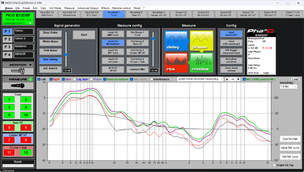

@Frank_GM hat mir im April mal seine Kalibrierdatei für die "OKM II Studio" Mikrofone gesendet, die ich seit letztem Jahr neben dem Umik-2 Mikrofon hautptsächlich nutze.
Ich konnte mit der Korrekturdatei jedoch keine für mich zufriedenstellenden Ergebnisse erreichen und messe seit Monaten ohne Korrektur, da das Prüfprotokoll vom Mikrofon Hersteller ohnehin nur minimale Abweichungen attestiert. Ob die subjektive Unzufriedenheit an Randbedingungen in meinem Fahrzeug (bspw. Reflektionen o.Ä.), meinen anders reflektierenden Ohren, unpassender Kalibrierdatei, oder einfach Unfähigkeit meinerseits lag, muss ich mal mit neuen Messungen testen...
Im Anhang ist ein Vergleich meines aktuellen Hörsetups in einem winzigen Audi TTS Roadster:
- Ein Mal ohne Kalibrierung: Ab 400 Hz ist die grüne Kurve einigermaßen linear,
- und das zweite Bild ist mit aktivierter Kalibrierung der OKM Mikrofone von Frank (selbe Messung)
Wenn ich nun den Dip bei 2,5 kHz etwas anhebe und den Buckel ab 4 kHz absenke, ergab sich bei mir bisher ein sehr trübes Klangbild ohne Höhen.
Daher bin ich auf @mr-burns und andere binaural Messende gespannt, welche Kalibrierung / Zielkurve ihr nutzt.

Macht doch einfach mal eine vergleichsmessung
Mikro an einem ohr (außerhalb) positionieren und messen.
In-ear mikro ins Ohr und auch messen.
Das weicht nicht nur zu hohen Frequenzen (durch den anderen Mikro Winkel) voneinander ab… :)
Sind das echt Deine Messungen bzw. Deine Hörsetup‘s?
sie unterscheiden sich sehr, kein gutes Anzeichen für Deine MiC.
Meins wäre es nicht, ist au meiner Sicht weit weg von Audiophiler Musikwiedergabe. Jeder so wie er möchte.
Aber Frequenzgang ist nicht alles, der IR einzelner Zweige und das (Zeit) Phasenverhalten passt vielleicht nicht bei Dir, das du solche Pegelunterschiede einstellen musst…
