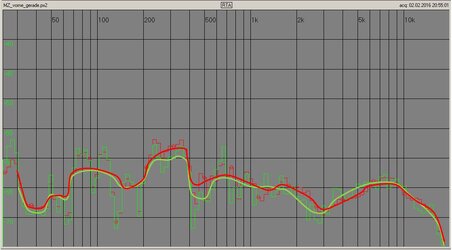

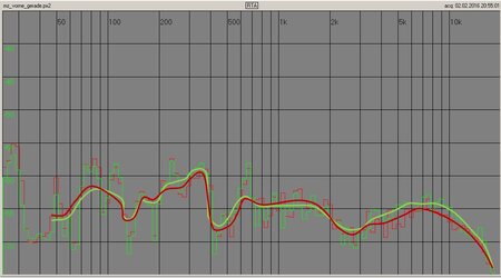

Angeregt durch Mr.Propper habe ich mir REW runtergeladen und ausprobiert. Dabei habe ich ein paar Vergleichsmessungen mit REW und PRAXIS durchgeführt um zu sehen, ob sie unter gleichen Bedingungen -> beim gleichen Signal (Rosarauschen), gleicher Messmethode (Wedeln) und gleichem Mikro zu gleichem Messergebnis führen. Und ich würde sagen, es gab eine kleine Überaschung.
In dem Bereich bis 2kHz ist der Verlauf sehr ähnlich, aber ab 2kHz bleibt bei REW der Verlauf fallend und bei PRAXIS dezent steigend.
Woran kann es liegen? Ich habe keine Korrekturkurven o.ä. genutzt.

Ich kann mir vorstellen, dass das am Rosa Rauschen liegt und Praxis das schon korrigiert.

Danke, guter Hinweis, ich werde in PRAXiS nachschauen, ob die Art des genutzten Signals irgendwo voreingestellt/definiert ist
Edit
gefunden. Gibt es ähnliche Voreinstellung in REW?

Mister Cool:
nein ist nicht das Gleiche.
schau da mal rein
http://www.hometheatershack.com/forums/rew-forum/138617-pn-vs-sweep.html
Ich denke du hast den Spectrum Mode und nicht den RTA Mode ausgewählt oder ?
http://www.roomeqwizard.com/help/help_en-GB/html/spectrum.html#top
Weiters solltest du immer Pink PN im Signalgenerator auswählen und zwar mit der gleichen Sequence length wie im RTA Windows ausgewählt wurde.
