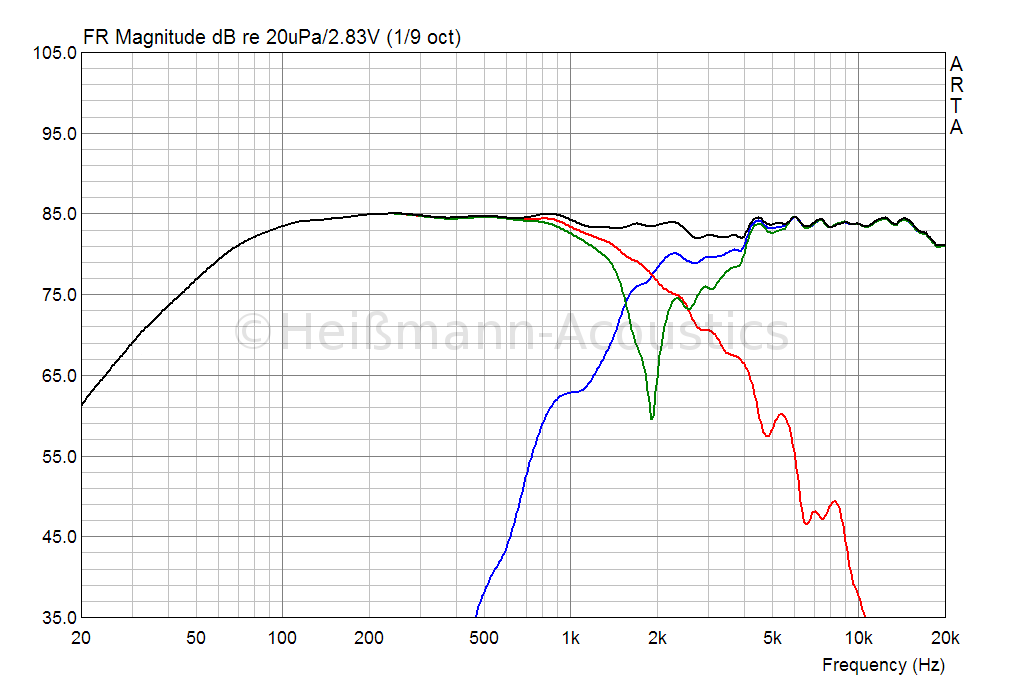

Ob man den Hochtöner invertieren mußt oder nicht richtet sich nach den akustischen Flanken. Kann auch sein das man für symetrische Flanken unterschiedliche Filter benutzen mußt. All das kannst man nur herausfinden wenn man die Lautsprecher einzeln ausmißt und dann die Kurven übereinanderlegt. Für die Filterwahl ist die Unterdrückung unerwünschter Frequenzbereiche ausschlaggebend. Stehen die Filter mißt man den Frequenzgang einmal mit normalgepolten HT und einmal mit invertiertem HT. Stimmt die Phasenbeziehung und treffen sich die Kurven bei -6dB dann ist der Frequenzgang glatt.
Bei falscher Phasenbeziehung hast du an der Übernahmefrequenz ein Loch
Hier sieht man wie man optimal trennt:
TMT haben die selben Flanken und addieren sich 6dB unter dem Summenfrequenzgang. Die Phasenrichtigkeit erkennt man auch daran, das man bei der Verpolung eines Lautsprechers einen starken Einbruch erhält.
Der HT ist im Bereich von 2,5k bis 4k zu leise. Hier müßte/könnte man mit dem EQ etwas nachhelfen
Das Thema "Phase" im Übernahmebereich ist schon etwas komplexer als nur die Polarität anzupassen ;)
Um das zu verstehen muss man aber erstmal richtig messen im Fahrzeug und dann kann man Rückschlüsse daraus ziehen, welchen Einfluss Ordnung, Timing und Güte haben ... dazu muss man auch mehr messen als nur den Frequenzgang.
Jedem sollte bewusst sein, dass Messen und die Fähigkeit zur richtigen Interpretation nicht durch einen Thread erlernt werden kann - dazu gehört jahrelange praktische Übung und Erfahrung. Jedes Messergebnis ist direkt abhängig von der Art und Weise der Messmethode - wenn das Gemessene nicht dem Gehörtem entspricht bringen die schönsten Frequenzgänge rein gar nichts.
