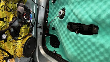

Der Pre-Warn Ton wird über eine 2. Schwingspule vom 10er Mitteltöner in der Türe erzeugt.
Bisher gibt es den Türlautsprecher auf dem Nachrüstmarkt noch nicht fahrzeugspezifisch mit Doppelschwingspule.
