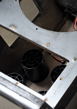

Ich will gerade ein paar PA Lautsprecher aus MDF aufbereiten.
im MDF ist bisher noch keine Schraube ausgerissen aber die Löcher weisen die üblichen Hügel um das Loch auf und werden natürlich nicht besser.
Gibt es etwas, was man präventiv tun kann um die Löcher etwas zu stabilisieren?
Mein Gewissen verlangt irgendwie danach :D
Einfach etwas Leim/Lack/Holzkit einfüllen, oder wäre das eher kontraproduktiv?
Beispiel:
Aufbohren und Einschlagmuttern?
damit (Rampas) habe ich ganz schlechte erfahrungen in MDF gemacht (oder war zu blöd)
Aber mir geht es erstmal drum die löcher zu erhalten - noch hält ja alles.
Ich dachte eben daran, irgendwas in die Löcher einzufüllen dass die schrauben etwas besser halten
Sonst würde ich vermutlich einfach aufbohren holzdübel einkleben oder rückseitig Einpress/Einschlagmuttern nehmen
