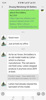

so, habe Antwort aus China:
sprich: diese Zellen wurden bis 2019 hergestellt und nun verkaufen irgendwelche Restehändler die Lagerbestände an Alikunden. Hab nachgeharkt, ob es Nachfolger gibt, denn ich denke schon, dass eine 5S-Verschaltung der 2,5V Zellen einen passenden Auto-Starterakku macht. Vielleicht hatte diese Idee ja Jemand in China und bietet das fertig an.
Im Link wird eine Lagerspannung von 2,45V gezeigt. Da Li-Zellen typisch bei etwas über Nominalspannung gelagert werden sollten, würde das eher auf eine Nominalspannung von 2,3V hinweisen, also wie Yinlong. Leider habe ich noch kein Datenblatt gefunden, Thorsten auch nicht. Wenn ich mir die Daten der Yinloing auf meinem vorhandenen Datenblatt ansehe, wäre 5S zu knapp.
30 Min später:
so, ich hab denen mal direkt geschrieben.
30 Min später:
