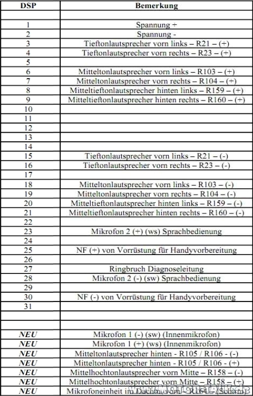

Hier die Übersicht was aus dem DSP-AMP kommt:
https://data.motor-talk.de/data/gal...3/steckerbelegung-dsp-1607994317279729657.jpg

Wie man an der Übersicht der Belegung sehen kann, habe Ich für den Mittel und Hochton leider nur ein Kabel, somit stellt sich die Frage was man da maximal rausholen kann.
