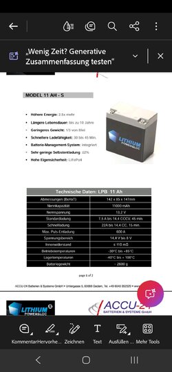

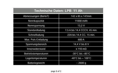

Moin!
Ich fahre seit einemMonat einen Leon 5F. Ich besitze schon eine Lifepo4 von einem vorherigen Projekt.
Mein jetzige Lichtmaschine lädt mit 14,4-14,8V.
Für mich erhebt sich jetzt die Frage ob ich die Kleine weiter verwenden kann oder umdenken muss und etwas anderes einsetze?
Verbaut wird eine Esx ve 1300.11 Dsp sowie einen Digital Designs M2000.
Die Starterbatterie ist eine Exide Ek700 Agm.
Es wird mit 35mm2 + sowie Masse verkabelt.
Danke für eure Hilfe,
Grüße Stefan
