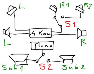

das ist das, was mir vorschwebt:
1. Für den Alltag, wenn man meistens alleine fährt, wird das auf den Fahrer optimierte Setup, sprich der linke und der mittlere HT benutzt. Dazu gibt es auch einen fetten herausnehmbaren Sub. Das ganze wird durch ein passendes DSP Setup unterstützt.
2. Will ich verreisen, sind mehrere Passagiere da, oder brauche ich Platz, wird das mittlere HT Chassis auf das rechte umgeschaltet (Schalter S1), der grosse Sub herausgenommen und es bleibt nur ein kleiner festinstallierter in der Kofferraummulde (aktiviert durch den Schalter S2). Dazu gibt es auch ein passendes DSP Setup (andere LZK und Sub-Einstellung) gesteuert per DRC

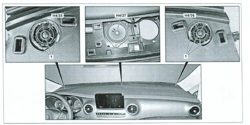

Jetzt hab ich mal jemanden gefunden, der schon mal einen 447 umgebaut hat....
TMT: die ML1800.3 passen nicht in die Türen, wegen der Einbautiefe. 8" wiederum sind zu groß für die Abdeckungen.

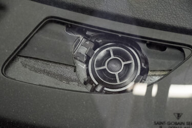

HT: werkseitig sind die HT links und rechts auf dem AB unter einem Gitter, also spielen die durch ein engmaschiges Gitter indirekt über die Scheibe. Allerdings soll man dort auch die SO55 unterbringen können.

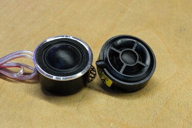

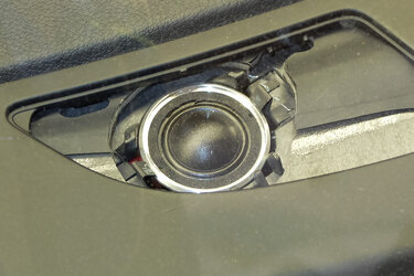

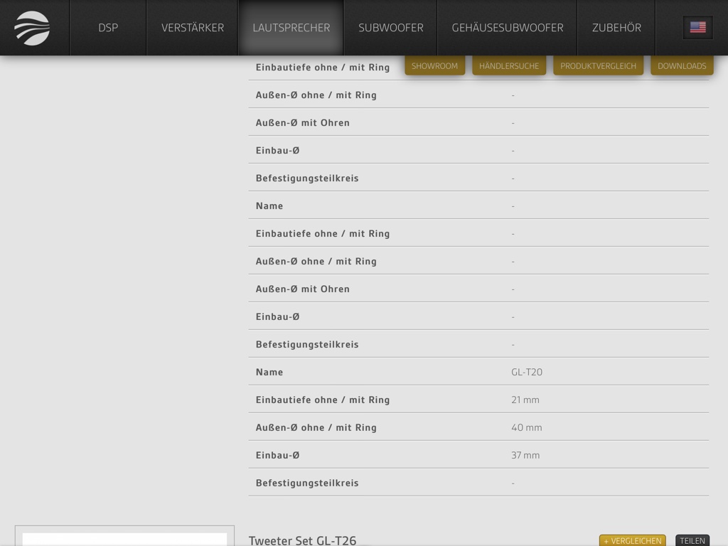

Die HT sehen genauso aus, wie die in meinem Schnappi. Ich habe sie durch die kleinen Rainbows Germanium ersetzt (aus dem 3-Wege set). Sie passen plug-n-play!!! Einfach reinstecken, sogar die Befestigungsnasen passen!!!
Rainbow hat an uns gedacht :-))
Na dann poste doch mal bitte die Maße der HT's.
Weil ansonsten hätt ich auch noch n paar Reifen, die passen bestimmt auf jedes Auto drauf,
die sehen nämlich genauso aus: schwarz, aus Gummi und rund.... :lolschild:
In der Zeit, in der Du diese sehr konstruktive Antwort geschrieben hast, hättest Du es drei mal auf der Rainbow Seite gefunden. Ich habe es extra für Dich gemacht. Denke dran, google ist Dein Freund
BTW. Jetzt kannst Du bitte die Maße des Originalen HT posten, dann wissen wir ob sie passen.

Die Teilenummern der Abdeckblenden links und rechts hab ich auch bekommen,
Abdeckblende links A447 689 17 37 ~€ 50Abdeckblende rechts A447 689 19 37 ~€ 50 - also werden auch diese geordert, um als Montagehilfe für HT und MT zu dienen.
