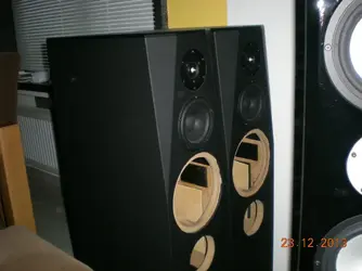

aktuell siehts so aus: HT und MT sind drin und verkabelt. die Einschlagbuchsen sind drin, aber die Weichen müssen noch aufgesattelt werden (wird von Innen verschraubt), von daher fehlt noch der TMT und das BR-Rohr.
