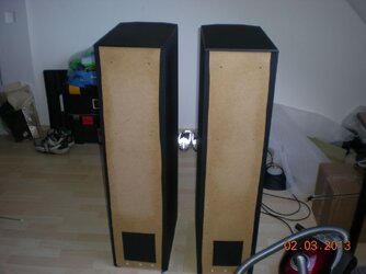

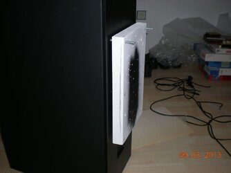

Sehen schick aus! Kannst du mir bitte noch ein Foto von der Rückseite machen, wie du das Leder abschließen hast lassen?

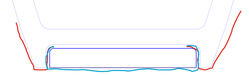

Stehe vor einem ähnlichen Projekt, habe mir für die Rückseite aber etwas anderes aber ähnliches einfallen lassen:
(Draufsicht)
Ich mache in die Rückseite großflächig eine Tasche (Von unten bis oben durch)
In dieser Tasche verklebe / takere ich dann das Leder von den Seiten kommend fest.
Damit ich dann einen schönen Abschluss habe, werde ich ein für die Tasche passendes Holzstück zuschneiden und ebenfalls beledern.
Dieses kann ich dann von Innen anschrauben. (So zumindest der Plan)
