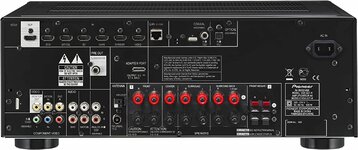

Nutze jetzt einen AVR Pioneer VSX-827 (130W RMS/Kanal) in Verbindung mit Visaton Skyline MkII zusammen mit einem Eigenbau-Subwoofer (Mivoc AWM 124 + Mivoc AM 80 MK II) was mir im Grunde
(außer eben in den obligatorischen 5 Minuten) ausreicht.
Welche Empfehlungen habt Ihr für mich, um die Tempest entsprechend anzutreiben ((gespeist (wie realisiere ich das) von dem AVR)) ?

Mein Pioneer VSX 827 hätte ja 7 Kanäle, aber laut Anleitung kannst da nur 6-16 Ohm dran hängen. Dann wäre die nächste Frage, ob man alle Ausgänge über die Weiche frei einstellen kann.
Möchte den AVR jetzt auch nicht mutwillig schrotten.

Ja, vielleicht solltest du auch mal mit einem Multimeter abgleichen und einfach mal an einen mt oder so 1W anlegen ... dann überdenkst du das sicher noch einmal.
Wenn ich mich recht entsinne sind Rotel Watt ungleich AVR-Watt ;)
