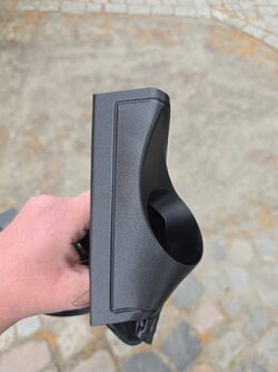

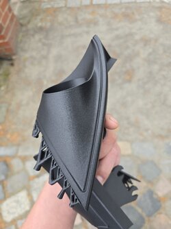

Ganz ehrlich...daraus braucht man keine Raketen-Wissenschaft machen. Es ist genauso wie bei allen lackierten Teilen: Ordentlich schleifen, füllern, nassschleifen und lackieren. Dann reicht in der Regel auch einfach nur Schwarz Matt aus der Dose. (Wenn man den Abstand vergrößert, kommt auch ein "Hauch" von Struktur rein.)
Wie leicht lässt sich sowas wieder abziehen?
Gute Frage, laut Hersteller der Folie recht einfach, habe es selber noch nicht getestet. Lässt sich recht gut verarbeiten, habe nur den 3D-Druck sauber geschliffen und dann direkt drauf gesprüht (war der erste Test).

Das geht auch nur mit den passenden Filamenten und einer wirklich guten Ausrichtung der Bauteile auf dem Druckbett.
Ansonsten wird man die Layerbildung immer sehen.
