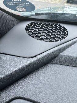

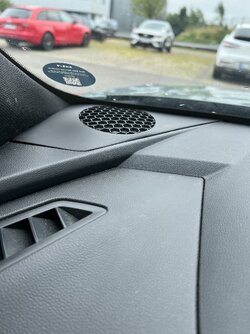

An die Einbauprofis:
Wie bekomme ich so eine Kunststoffoptik hin und welche Sachen brauche ich dafür?
@Deadpool
Lothar hatte da mal in seinen Einbauberichten mehrere Varianten von Lack/Rauhheit/Struktur gepostet.
Das sah schon verdammt gut aus.
Das Teil kam so aus dem Drucker so weit ich weiß. Aber @Gfk-Dreams kann dazu was sagen.
Mir ist kein Drucker bekannt, der so ein Finish abliefert. Das ist mit größter Wahrscheinlichkeit ordentlich geschliffen und lackiert.
Welchen Lack nimmt man da? Hab das bis jetzt nur mit so einem „matten“ Baumarktlack ausprobiert aber so richtig matt wie dort wird das nicht und die Farbe ist auch nicht wirklich wie Kunststoff

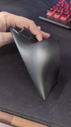

Habe am Wochenende mal mit einer Felgenfolie (als Spray) rumprobiert, kommt Kunststoff-Optik recht nah und lässt sich gut verarbeiten. Kann später mal ein Bild posten (habe leider keins gemacht :hammer:).

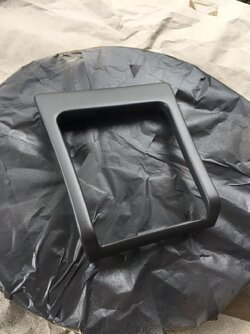

Ich weiss, dass der Frank Kutscheid bei meinem Volvo S80 damals die Spiegeldreiecke so am Ende "lackiert" hat mit der Dose, dass es wie
ab Wert ausgesehen hat. Genau die "Plastikoptik", die du suchst. Aber habe leider kein Foto von der Dose gemacht.
Ich lackier die Teile immer erst mit schwarz Hochglanz und benebel sie dann noch feutcht mit Schwarz Seidenmatt. Ich such mal ein Bild von meinen Dreiecken raus.
