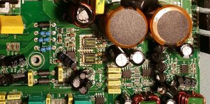

dürfte schon der richtige sein. Messen musst du die dreier-Pinreihe, beide äußere jeweils gegen den mittleren Pin. Da darf keine Verbindung da sein.
Edit: Alternativ kannst du auch die Lautsprecherausgänge jeweils gegen GND und die Rail innen messen, das kommt aufs gleiche raus.
der ist sicher ok? Anhang anzeigen 107056
