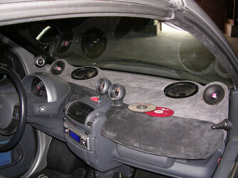

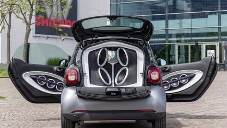

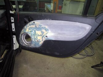

mal kommentarlos optische Anreize aus dem WWW lieber Eric ;) ... ich weiß ja, daß du gerne bastelst und Herausvorderungen suchst :taetschel:

PS. deine ersten beiden Bilder sind ausm 1998er Smart und das letzte vom 2014er ;)

Bitte aufpassen und nicht immer den alten Smart mit dem von hier vermischen. Die sind von grundauf verschieden.
war ja nur eine Anregung für die Positionierung von ein paar Lautsprechern :motz:
