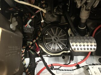

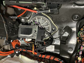

du hast von Haus aus 2x8" Woofer in der Spritzwand.

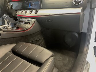

Wer es ganz heftig haben will und Druck im Tiefbass braucht, kann dann noch einen guten 10" als Frontsubwoofer mit dazu nehmen. Das geht in der E-Klasse recht gut. Baut man so, dass zwischen Handschuhfach und Woofer noch etwas Platz ist, spielt der Kickwoofer auch noch sauber durch. Dann wird das echt gewaltig, wenn man die Frontwoofer nur für den Kick nutzt und sich ein männlicher 10" um die wirklich tiefen Frequenzen kümmert. Sind dann je nach Woofer und Endstufe ca. 2000€ extra.

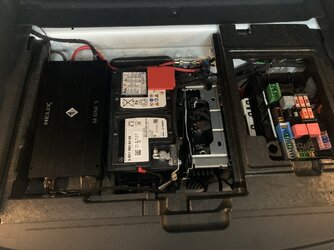

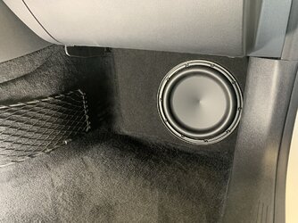

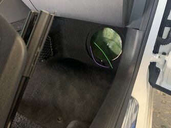

irgendwo hab ich davon Fotos auf meinem iphone.
Gefunden
1. Ausbaustufe war ganz klassisch mit P Six und Frontsystem vollaktiv (Der Kunde wollte wirklich Kugeln in dem Auto, ist aber kein muss)
2. Ausbaustufe dann mit extra Subendstufe und Fußraumwoofer dazu
Was ist jetzt mit dem MB Tieftöner? Da sitzt ja jetzt der Frontsub davor? :kopfkratz:
Sorry für OT, ab wann hatte MB diese schönen Möglichkeiten für 2x8" in der Spritzwand?:love:
