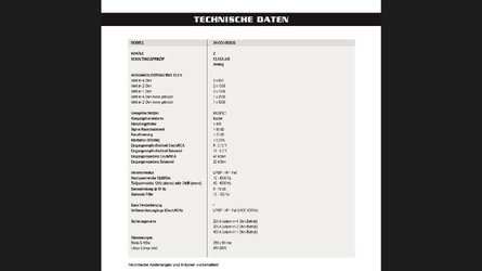

Soweit richtig und wiederspreche ich auch nicht, dennoch will ich jetzt von dir gern wissen, warum 2x50qmm nicht funktionieren, sondern 200qmm muss.
Weil die Stromdichte diesen Wert bei 400A erforden:
Und da steht der Wert für 400A noch gar nicht drin ...
Du könntest natürlich 2x 70A nehmen und die jeweils mit 250A absichern
