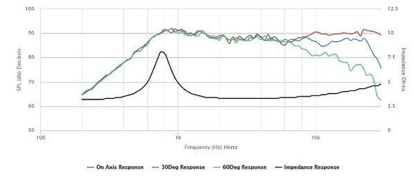

Schau dir mal Messungen vom Peerless / Vifa NE19VTS-04 / NE200 VTS-04 an - vorbildlich bis 25khz und das für kleines Geld

Den Graphit schließe ich aus, der Frequenzgang ist nix, was ich haben möchte.
Natürlich nutzt man einen EQ, aber ich möchte kein Chassis, das von Haus einen so krummen Frequenzgang hat und erstmal stark gerade gebogen werden muss

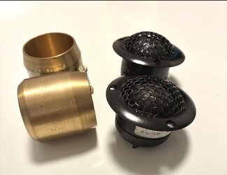

Das sind ESB 4000 Mittel und hochton. Schau ob es von den Dimensionen her passen könnte
