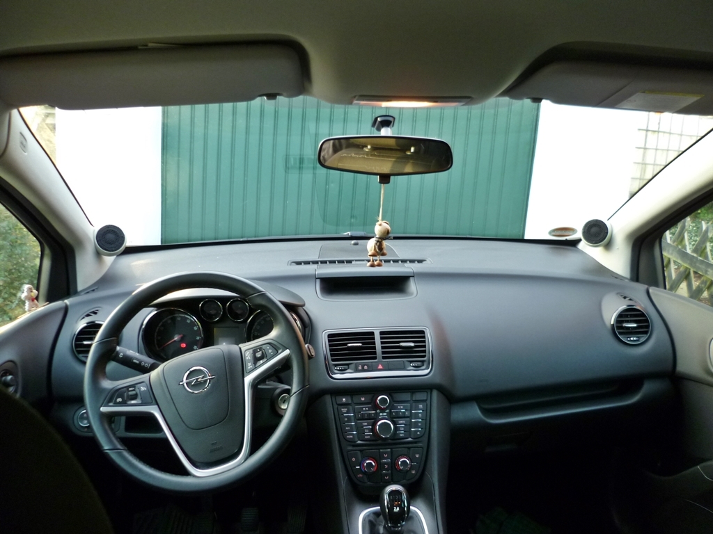

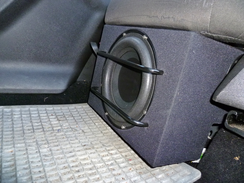

ich möchte in unserem Touran 1T1 eine kleine low budget Anlage verbauen. HU ist ein XTRON und als AMP habe ich noch eine, hoffentlich funktionierende, Clarion APA 4320 hier liegen.
Das Konzept soll ähnlich werden wie damals im Opel meiner Mutter (Bilder unten), wo ich ein 2 Wegesystem bestehend aus FRS5X und Tangband W8 670C in 10L CB am laufen hatte. Das hat echt richtig bock gemacht und klang auch richtig gut.
Die FRS5X könnte man ja wieder verwenden, wobei im Touran auch 3" BB gehen würde. Unter den Sitzen würde ich mit etwas Mühe wieder auf 10L GG kommen und 8" verbauen wollen (oder 6,5" BR falls es sinn macht). Ein Sub soll möglichst nicht verbaut werden.

- BB wohl am besten direkt ausgerichtet wegen der Bündelung? Alternativ gingen diese nämlich auch flach nach oben strahlend in die original Einbauplätze (WAF). Koax ginge natürlich auch aber dann über die Scheibe (WAF).
- Welche 2 bzw. 3" BB performen? Vifa 9 BN 119/8 wäre preislich gut und günstig. Wobei 2" wohl wieder WAF-tauglicher wären.

@DieselSQ: Ich möchte an die Türen überhaupt nicht dran gehen, weder Dämmen noch LS einbauen. Unter den Sitzen ist so viel Platz das ich hier einfach Gehäuse wie beim Meriva bauen würde und diese mit einem BB kombiniere.
@Inline6: Mit kein Subwoofer war gemeint das es keinen größeren Sub im Kofferraum geben soll. Der Platz wird gebraucht und das vollwertige Reserverad soll auch drin bleiben.
Da ich die W8-670C nun habe würde ich diese wohl einfach mit einem FRS5X kombinieren und hoffen, dass es so gut funktioniert wie damals im Meriva. Die Kugeln hatte ich sogar schon konstruiert, allerdings auch noch nicht gedruckt.
