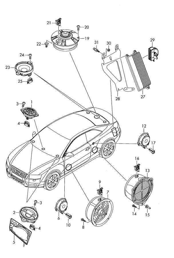

Ist das Soundsystem ein 2wege activ getrenntes System mit eigenen Endstufen für den TMT und den HT? Hat also 4 Endstufen für das Frontsystem?
Wieviele Kanäle hat der Verstärker für das Frontsystem?
Ist das ASS so aufgebaut?:
Das auf dem Bild gezeigte System müsste das Bang & Olufsen sein. Das ASS hat die Höchtoner im Armaturenbrett statt den Mitteltönern. Beim Sportback befinden sich auch keine Coaxe auf der Heckablage
Ich war der Meinung das vorne die HT und TT einzeln angesteuert werden. Nun bin ich selber nicht mehr sicher. Werde am Wochenende alles ausbauen und schauen wieviel Ausgänge der originale Verstärker hat
Ich hatte vorher selbst einen B8 - A4 Avant und A5 Sportback sind gleich aufgebaut. Das auf dem Bild muss wohl tatsächlich das B&O sein.
Die ASS-Endstufe ( bei MMI 3G keine externe, sondern in Radio-Unit integriert) hat 6-Kanäle. Verteilung so weit ich es noch in Erinnerung habe folgendermaßen:
2 Kanäle vorne -> HT mit Kondensator für HP im Armaturenbrett + 20er TMT in den Türen
2 Kanäle Türen hinten -> HT mit Kondensator für HP + 16er TMT in den Türen
1 Kanal -> Center Armaturenbrett
1 Kanal -> Subwoofer Reserveradmulde

Damit hast du ein passives 2WegeSystem als Frontsystem an einem Verstärkerkanal. Somit kannst du ein aktives Frontsystem mit dem Audison aufbauen

Die Kabelfarben sind also falsch. Die Hochpaßkondensatoren vor den Hochtönern mußt du brücken.
